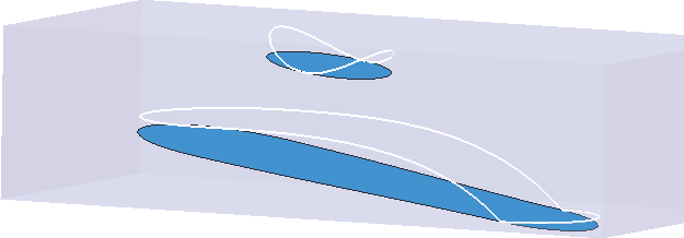

Para crear un plano de superficie en el punto más bajo del límite
Utilice el elemento de Plano inferior para crear un plano de superficie que tenga la distancia máxima más pequeña desde el límite activo y que toque el límite en su punto más bajo.
Para crear un plano en el punto más bajo del límite, haga clic en la pestaña de Modelo > panel de Crear > Plano inferior.
