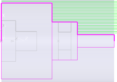

Utilice la estrategia de Desbaste de cilindrado para eliminar rápidamente el material de una pieza torneada.
Las siguientes páginas están asociadas a la estrategia de Desbaste de cilindrado:
- Desbaste de cilindrado — La página principal utilizada para especificar la estrategia de desbaste de cilindrado.
- Plaquita redonda — Configuración para controlar el ángulo de inserción. Esta página solo está disponible si ha seleccionado el Estilo de Plaquita redonda.
El resto de las páginas son páginas de estrategia de trayectorias comunes.
