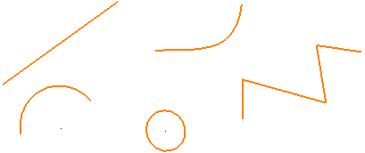

Con las siguientes curvas:

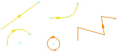

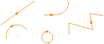

  1. Haga clic en la pestaña de Editor de curvas > panel de Dibujar > Instrumentación para instrumentar la curva.
  2. Seleccione las curvas que desee invertir.
    Las curvas seleccionadas se muestran de color amarillo.

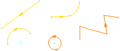

  3. Haga clic en la pestaña de Editor de Curvas > panel de Editar > Invertir la orientación de la selección para invertir las curvas seleccionadas.
    Las curvas seleccionadas (amarillas) se invierten y las otras (naranjas) no.
Nota: Es necesario seleccionar la curva antes de poder invertirla.
Consejo: Si selecciona una única curva, no es necesario instrumentar primero la curva.
