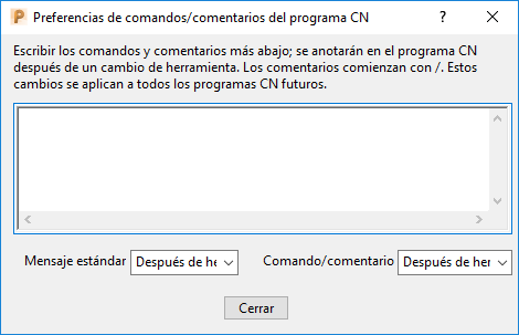

Cuadro de diálogo Preferencias de comandos/comentarios del programa CN
El cuadro de diálogo Preferencias de comandos/comentarios del programa CN permite especificar los comandos y comentarios que se desea insertar en el programa CN.
Para mostrar el cuadro de diálogo Preferencias de comandos/comentarios del programa CN, haga clic en el botón Comentarios de la pestaña de Trayectorias del cuadro de diálogo de Preferencias CN.
Los comandos y comentarios escritos aquí se añaden al fichero de salida. Cualquier línea que comience con "/" se supone que es un comentario.
Mensaje estándar — Seleccione el valor por defecto para el mensaje estándar. Esto especifica la ubicación de salida de los mensajes estándar generados por PowerMill. Hay tres opciones: antes de un cambio de herramienta; después de un cambio de herramienta; no generar mensajes.
Comando/comentario — Seleccione el valor por defecto para comando/comentarios. Esto especifica la ubicación de salida de los comandos/comentarios agregados aquí. Hay dos opciones: antes de un cambio de herramienta; después de un cambio de herramienta. Si se introduce un comando aquí, es necesario asegurarse de que el fichero de opciones está configurado para recibir el comando.
