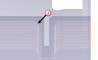

El torneado de patrón es una estrategia para usuarios avanzados, similar a la estrategia existente Acabado por patrón. Use esta estrategia para crear trayectorias de torneado que sigan directamente la geometría de curva en un patrón.
El torneado de patrón es útil para crear:
Por ejemplo, puede importar una geometría de una trayectoria calculada en un patrón y, a continuación, usar el editor de curvas para incorporar movimientos de arco , lo que puede reducir la fuerza ejercida en la herramienta.
