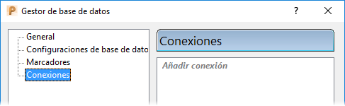

  2. En el árbol, seleccione Conexiones para abrir la página de Conexiones.
  3. Cree una Conexión:
    1. Haga doble clic en Añadir conexión.

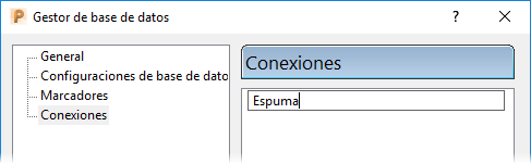

    2. Introduzca el nombre de una conexión, por ejemplo Espuma.
    3. Pulse la tecla de Introducir para mostrar la conexión en la lista.
