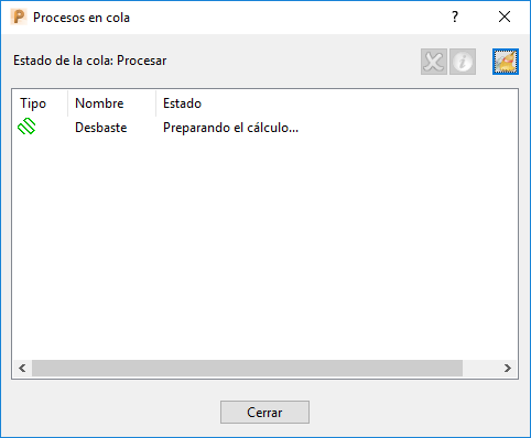

Haga clic en cualquiera estos botones de los Procesos en cola para abrir el cuadro de diálogo de Procesos en cola.
En este caso, hay tres trayectorias en los procesos en cola.
Borrar la cola — Haga clic para eliminar cualquier entidad calculada de los procesos en cola.
Eliminar entidad de la cola — Seleccione una entidad de la lista y haga clic en para eliminar esa entidad de la cola. No se borra la entidad, solo la elimina de los procesos en cola.
