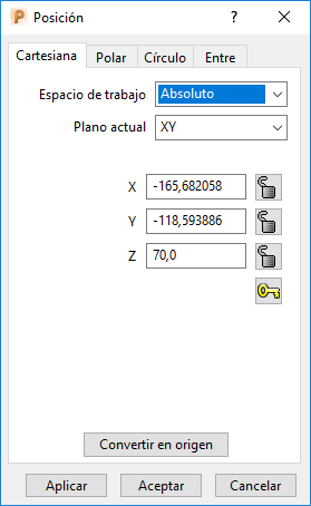

  2. En el área de Punto, haga clic en Posición para mostrar el cuadro de diálogo de Posición.

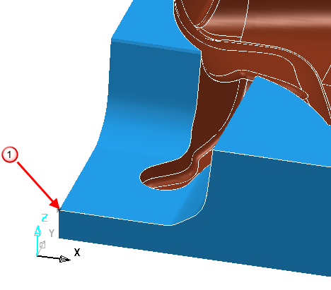

  3. En el área gráfica, haga clic en el punto .
Se abre el cuadro de diálogo de Posición con las coordenadas del punto mostradas en los campos X, Y y Z.
