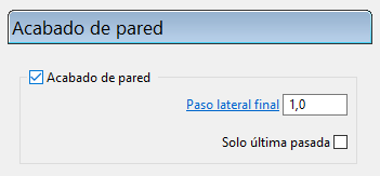

Este ejemplo muestra cómo calcular valores en un cuadro de diálogo. Introduce un valor en la página de Acabado de pared del cuadro de diálogo de la estrategia de Desbaste del modelo.
En este caso, el Paso lateral final deseado es la longitud entre dos puntos en el modelo. Esta distancia se determina utilizando la pestaña de Herramientas de medición:
  1. Haga clic en el hipervínculo de Paso lateral final.
  2. Haga clic en la pestaña de Herramientas de medición > panel de Tipo de medida > Distancia entre dos puntos.

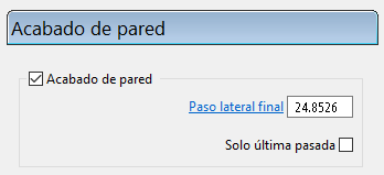

  3. En el área gráfica, haga clic en los dos puntos. El cursor muestra información adicional para ayudar con la selección, por ejemplo:
  4. Al seleccionar el segundo punto, se cierra la pestaña de Herramientas de medición y se introduce la longitud medida en el campo de Paso lateral final:
