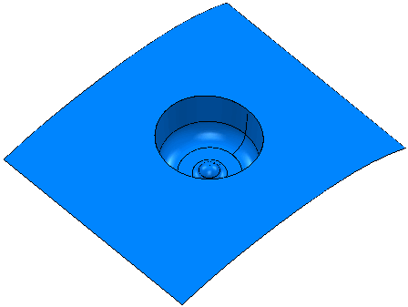

  1. Seleccione la superficie que desea mecanizar:

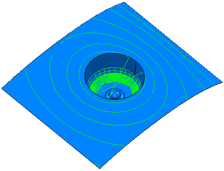

  2. Haga clic en la pestaña de Inicio > panel de Crear trayectorias > Trayectorias para abrir el cuadro de diálogo del Selector de estrategias.
  3. En la categoría de Acabado seleccione Acabado de superficie.
  4. Acepte las opciones por defecto del cuadro de diálogo de la estrategia de Acabado de superficie y haga clic en Calcular.
    En detalle:

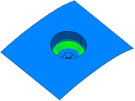

  5. Repita el proceso utilizando una estrategia de Acabado por proyección de superficie con las opciones por defecto.
    Dedique tiempo a modificar los límites para que no se cree ninguna trayectoria en la superficie superior.

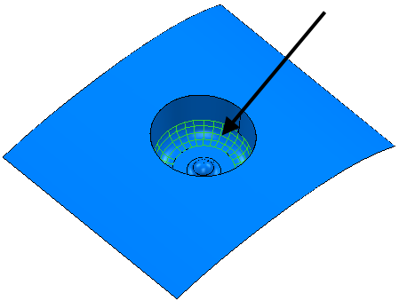

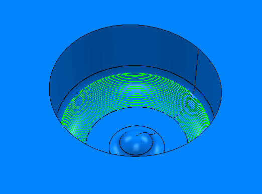

    Mirando detalladamente puede comprobar que, con los valores por defecto, el Acabado por proyección de superficie mecaniza menos de la superficie seleccionada que el Acabado de superficie.
