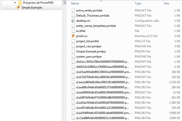

Si abre la carpeta del proyecto en el explorador de Windows, puede ver los ficheros que PowerMill ha creado:
Aviso: No edite manualmente estos ficheros. La edición de estos ficheros corrompe los datos.
