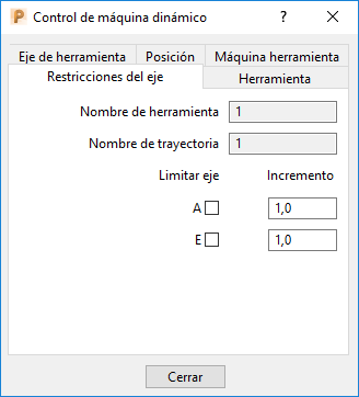

La pestaña de Restricciones del eje en el cuadro de diálogo de Control de máquina dinámico permite introducir los valores de los incrementos de los ejes de la máquina herramienta, para que los ejes de la máquina herramienta virtual se muevan con exactitud.
Esta pestaña presenta lo siguiente:
- Nombre de herramienta — El nombre de la herramienta.
- Limitar eje — Seleccione para limitar el movimiento del eje según el valor del incremento especificado.
- Incremento — Especifique el valor del incremento.
Nota: Si ajusta un eje sin una restricción de incremento, es posible que la posición del eje no se pueda alcanzar por la máquina herramienta actual. Si el valor del eje actual es 83,34, por ejemplo, y limita el eje con un valor de incremento de 1, cuando ajusta el eje, el valor del eje se redondea a 83 y aumenta 83 – 84 – 85 y no 83.34 – 84.34 – 85.34.
