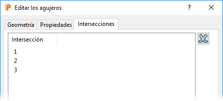

  3. Haga clic en la pestaña de Intersecciones.
    Hay tres intersecciones con el agujero seleccionado.

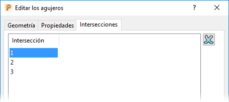

  4. Seleccione la intersección 1 en el lado izquierdo del cuadro de diálogo.
    La intersección seleccionada aparece con un contorno más pronunciado:

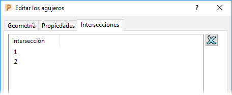

  5. Haga clic en Borrar para borrar la intersección.
    Se borra la intersección 1 y las intersecciones restantes pasan de ser 2 y 3 a 1 y 2.
    Se actualiza el conjunto de figuras de agujero eliminando una intersección:
