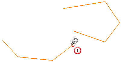

  2. Haga clic en el extremo de la primera curva que desea unir.
    El cursor pasa a ser un imán.

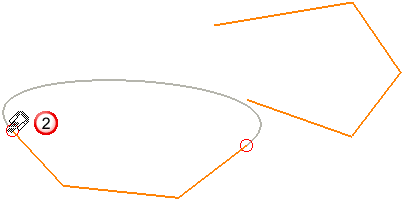

  3. Pase el ratón por encima del extremo de la segunda curva.
    Es posible ver una vista previa del resultado.

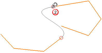

  4. Mantenga el cursor sobre el extremo de una curva diferente para ver una vista previa distinta.

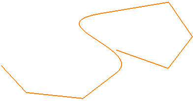

  5. Haga clic en un extremo de una curva para crear un único segmento.
Nota: Las dos curvas iniciales y los segmentos de unión se combinan en uno.
Nota: Cuando sea posible, la curva de unión será un arco circular, sino se utiliza una spline.
