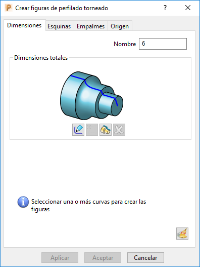

Especificación de dimensiones para una figura de perfilado torneado
Nombre — Introduzca un nombre para la figura.
Editar curva de perfil — Haga clic para crear o editar la curva de perfil de la figura utilizando la pestaña de Editor de curvas.
Extraer patrón — Haga clic para extraer las curvas que definen las figuras seleccionadas dentro del patrón activo. Si no existe ningún patrón, se crea uno nuevo.
Desechar curvas — Haga clic para deseleccionar todas las curvas seleccionadas y eliminar cualquier figura creada a partir de ellas.
Espacio de trabajo — Seleccione el espacio de trabajo en el que está trabajando:
Valor Z — Introduzca un valor para especificar la posición de la figura a lo largo del eje Z con respecto al espacio de trabajo.
Restablecer — Haga clic para restablecer los parámetros de creación de figuras a sus valores predeterminados.
