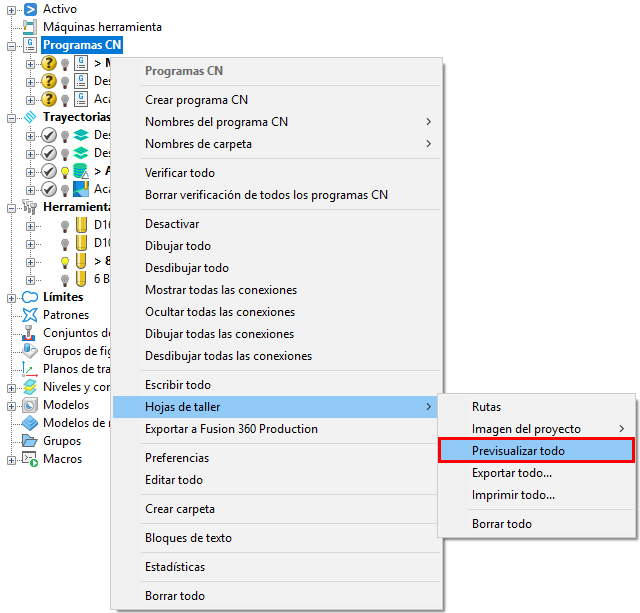

Previsualizar hojas de taller para todos los programas CN
  1. Haga clic con el botón derecho en Programas CN y seleccione Hojas de taller > Previsualizar todo.
    Se crean varios ficheros HTML temporales en la carpeta del proyecto y se abre la pestaña del PowerMill de PowerMill que recoge las hojas de taller.
  2. Para imprimir las hojas de taller, seleccione los programas CN y en el menú contextual, seleccione Imprimir.
