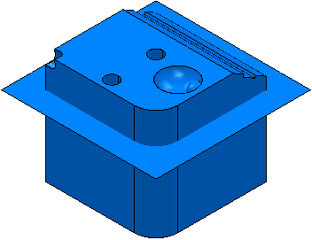

- Ajuste la vista CAD del modelo al tamaño y la orientación necesarios. Compruebe que no hay ninguna trayectoria dibujada y que el modelo está sombreado.
- En el menú contextual de Programas CN, seleccione Hojas de taller > Imagen del proyecto > Vista actual.
PowerMill crea el fichero ProjectSnapshot.png en la carpeta de [Project folder]SetupSheets_files\snapshots. Si no está satisfecho con el resultado, vuelva al explorador, y ajuste la vista CAD del modelo, y vuelva a capturar la imagen.
