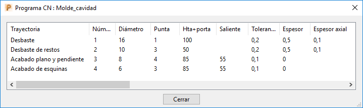

Para crear una lista de las trayectorias utilizadas en un programa CN
Es posible mostrar todas las trayectorias utilizadas en un programa CN, y los parámetros utilizados para crear las trayectorias.
Para mostrar una lista de las trayectorias utilizadas en un programa CN:
  1. Active el programa CN seleccionándolo de la lista en la pestaña de Programa CN > panel de Activo.
  2. Haga clic en la pestaña de Programa CN > panel de Editar > Utilidades > Lista de trayectorias.
