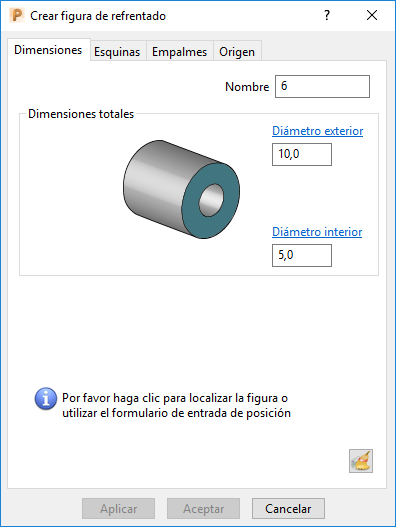

Especificar dimensiones para una figura de refrentado
Nombre — Introduzca un nombre para la figura.
Diámetro exterior — Introduzca un valor para especificar el diámetro exterior de la figura.
Diámetro interior — Introduzca un valor para especificar el diámetro interior de la figura.
Espacio de trabajo — Seleccione el espacio de trabajo en el que está trabajando:
Valor Z — Introduzca un valor para especificar la posición de la figura a lo largo del eje Z con respecto al espacio de trabajo.
Restablecer — Haga clic para restablecer los parámetros de creación de figuras a sus valores predeterminados.
