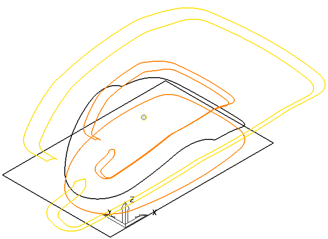

Ejemplo de modificar la escala de curvas
En este ejemplo se explica cómo modificar la escala de curvas con la pestaña de Editor de curvas. Utiliza la opción de Mantener el original para ver fácilmente el efecto de la transformación.
  1. Seleccione las curvas a las que desea modificar la escala (las curvas seleccionadas aparecen en amarillo).
  2. Haga clic en la pestaña de Editor de curvas > Transformaciones > Escala para abrir la barra de herramientas de Escala.
  3. Bloquear el factor de escala Z , sin bloquear las escalas X e Y .
  4. Introduzca una Escala: de 2.0 y pulse la tecla Intro. Así se modifica la escala de las curvas seleccionadas.
