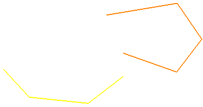

En el ejemplo se explica cómo unir un segmento de curva abierto. Considera que se ha creado una curva abierta, utilizando la pestaña de Editor de curvas.

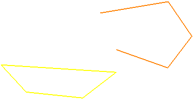

  1. Seleccione la curva que desea unir.

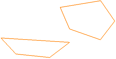

  2. Haga clic en la pestaña de Editor de curvas > panel de Editar > Uniones > Cerrar el segmento. La curva seleccionada se une.
Nota: Si no selecciona una curva específica para unir y hace clic en la pestaña de Editor de curvas > panel de Editar > Uniones > Cerrar segmento, todas las curvas abiertas se cierran.
