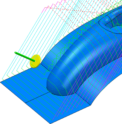

Utilice las opciones en la pestaña de Movimientos y distancias de seguridad del cuadro de diálogo de Conexiones de trayectoria para definir los parámetros del movimiento y la distancia de seguridad de la herramienta a través de las uniones rápidas.
Esta pestaña presenta las siguientes configuraciones:
Otras opciones
Utilice las opciones para definir los movimientos de retracción inicial y de aproximación final dentro de las uniones rápidas.

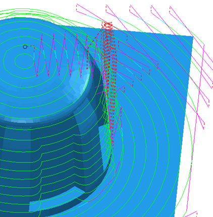

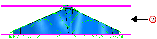

El valor de Movimientos de retracción y aproximación de la trayectoria es 0:

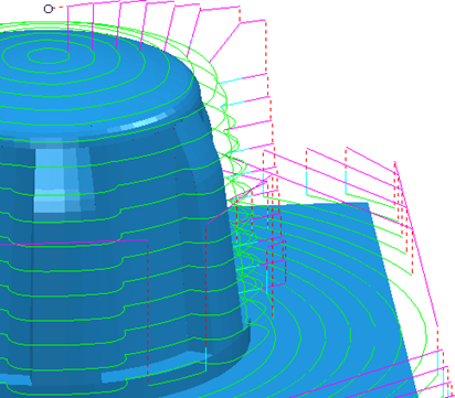

La trayectoria tiene la opción de Extender automáticamente seleccionada:

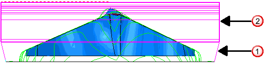

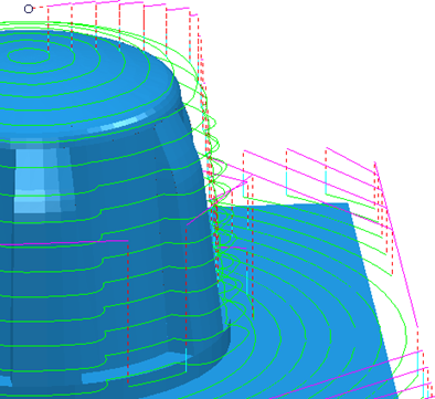

La trayectoria tiene la opción de Extender automáticamente sin seleccionar y una Distancia de retracción y aproximación de 10:
