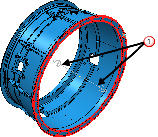

- Desde 3 puntos de arco — Haga clic para crear un plano de trabajo en el centro de un arco/círculo seleccionando tres puntos en un arco o en la circunferencia de un círculo. Esta opción es útil cuando desea crear un plano de trabajo en el centro de un agujero con el eje de edición principal alineado con el agujero. Por ejemplo:
Para obtener más información, consulte Creación de un plano de trabajo desde 3 puntos de arco.

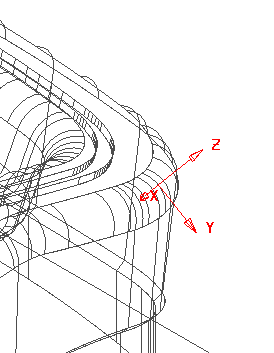

- Alineado con la geometría — Haga clic para abrir la pestaña de Crear plano de trabajo y, a continuación, cree un plano de trabajo donde se seleccione y alineado con la geometría (normal a la curva o a la superficie) en ese punto.

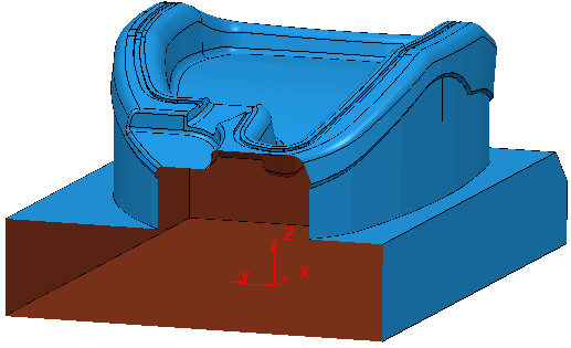

- Alineado con el bloque — Haga clic para abrir la pestaña de Crear plano de trabajo y, a continuación, cree un plano de trabajo en una ubicación específica del bloque.
El bloque se dibuja con varios controladores:
Haga clic en los controladores para crear un plano de trabajo en ese punto, con la misma orientación que el plano de trabajo activo.
Cuando el bloque no es rectangular, se coloca un recuadro de selección alrededor de él con controladores:

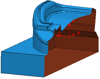

- En la parte superior de la selección — Haga clic para crear un plano de trabajo en la parte superior de los elementos seleccionados actualmente. La orientación del plano de trabajo es la misma que la del plano de trabajo activo:

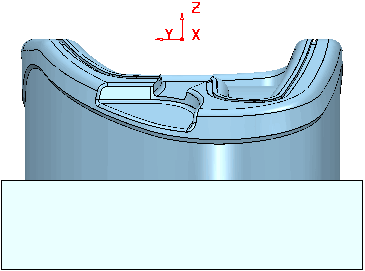

- En el centro de la selección — Haga clic para crear un plano de trabajo en el centro de los elementos seleccionados actualmente. La orientación del plano de trabajo es la misma que la del plano de trabajo activo:
