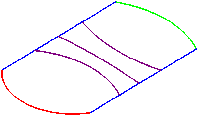

Corregir el número de curvas para las trayectorias de líneas de flujo
Para las trayectorias de líneas de flujo, debe tener una curva drive inicial y una curva drive final.
Con frecuencia, tiene una o dos curvas límite.
Ocasionalmente, puede tener una o más curvas drive intermedias.
