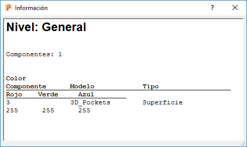

Para mostrar información sobre los componentes de niveles conjuntos o fijaciones
Use el elemento Propiedades para acceder a la información sobre los componentes utilizados en el nivel, el conjunto o la fijación seleccionados.
Para mostrar la información de componente para un nivel, un conjunto o una fijación:
  1. Seleccione el nivel, conjunto o fijación de la lista de la ficha Modelo > panel Niveles, conjuntos y fijaciones.
    El nivel, el conjunto o la fijación seleccionado están activados.
  2. Haga clic en la ficha Modelo > panel Niveles, conjuntos y fijaciones > Propiedades para mostrar el cuadro de diálogo Información:
