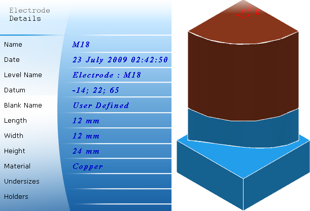

    El electrodo se importa con la pestaña HTML mostrando los detalles del electrodo.
