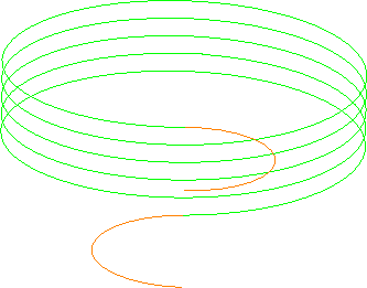

Ángulo entr./sal. en 90

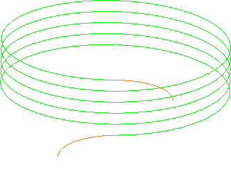

Ángulo entr./sal. en 180
