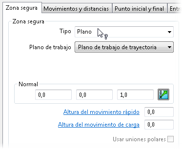

Para mostrar la ayuda contextual de un elemento dentro de un cuadro de diálogo de PowerMill (como un campo o un botón), haga clic en y cuando el cursor cambie a , haga clic en el elemento para abrir el tema de la ayuda asociado:
