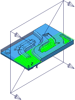

En Guardar seleccione Interior:

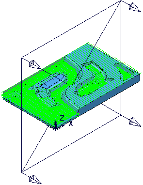

En Guardar seleccione Exterior:

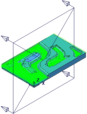

En Guardar seleccionar Interior y hacer clic en Aplicar proporciona:
