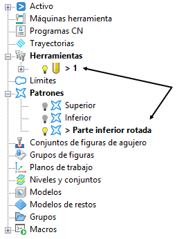

Mostrar las entidades activas
En el proyecto de lectura — Si se selecciona, cuando se abre un proyecto, todas las entidades activas aparecen en el explorador.
En este ejemplo, se han extendido las entidades de Herramientas y Patrones porque hay una herramienta activa (1) y un patrón activo (Parte inferior rotada). Las entidades de Patrones, Límites, Planos de trabajo, Niveles y conjuntos, y Modelos no se expanden porque, aunque contienen entidades, ninguna está activa.
