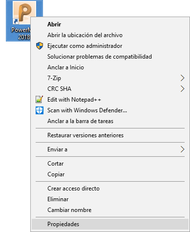

  2. Haga clic con el botón derecho en el acceso rápido dePowerMill y seleccione Propiedades.
