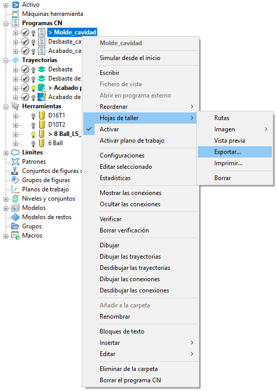

Exportación de hojas de taller para programas CN
  1. En el menú contextual del programa CN individual, seleccione Hojas de taller > Exportar.
    Se crean varios ficheros HTML en la carpeta de exportación y se abre la pestaña del PowerMill de PowerMill que recoge las hojas de taller.
  2. Para imprimir las hojas de taller, en el menú contextual del programa CN individual, seleccione Imprimir.
