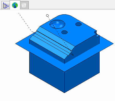

Se abre la pestaña del PowerMill de PowerMill.
Consejo: Es posible separar la página del buscador de la del explorador haciendo doble clic en la pestaña
. Esta opción es útil cuando desea ver la página del buscador y el explorador al mismo tiempo. Hacer clic en el icono
del buscador que se ha separado reincorpora el buscador en la página del explorador.
