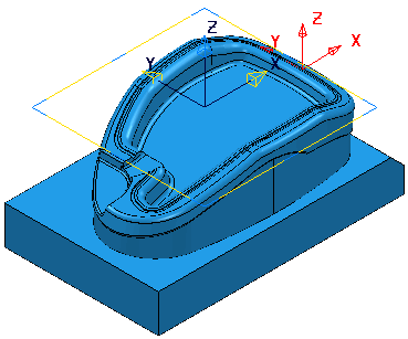

En el ejemplo se explica cómo manipular los planos de trabajo gráficamente. Utiliza el modelo 5axisModel.dgk de la carpeta de Ejemplos.
  1. Haga doble clic en el plano de trabajo que desea editar. Se accede a la pestaña de Editor de planos de trabajo.
    El plano de trabajo no tiene que ser el plano de trabajo activo.
    El plano de trabajo se muestra de color amarillo y azul.
  2. Modifique la orientación del plano de trabajo haciendo clic y arrastrando el símbolo del plano de trabajo. Donde haga clic, determina cómo va a rotar o trasladarse el plano de trabajo.
    Las zonas azules permiten la rotación alrededor del eje Z.
    Las zonas amarillas permiten la rotación alrededor de los ejes X o Y.
    La zona negra permite la traslación del origen del plano de trabajo.
    Alinea el eje Z a un punto especificado por el usuario. De manera similar, seleccionar las cabezas de flecha amarillas de los ejes X o Y permite la alineación de estos ejes.
    Mueve el origen.
    Rota alrededor del eje Z
    Rota alrededor del eje X
    Rota alrededor del eje Y
  3. Haga clic en otra zona de la ventana de gráficos para aceptar la orientación actual del plano de trabajo.
Para borrar un plano de trabajo, seleccione un plano de trabajo y utilice la tecla de Borrar en el teclado.
