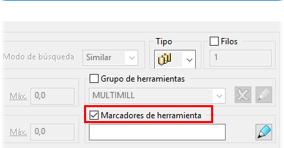

Para buscar un marcador de herramienta:
  1. Haga clic en la pestaña de Inicio > panel de Herramientas > Base de datos para mostrar el cuadro de diálogo Búsqueda en la base de datos de herramientas.
  2. Seleccione Marcadores de herramienta.
  3. En la zona de Marcadores de herramienta, haga clic en para abrir el cuadro de diálogo de Seleccionar marcadores.
  4. Haga clic en un marcador para seleccionarlo, por ejemplo, Desbaste.
    Pulse y mantenga pulsada la tecla Ctrl para seleccionar varios marcadores. Si selecciona más de un marcador, se incluyen todas las herramientas con marcadores coincidentes.
  5. Haga clic en Aplicar.
  6. Haga clic en Buscar.

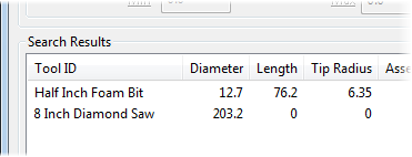

    Las herramientas con un marcador de Desbaste se muestran en la zona de Resultados de búsqueda.
    Para mostrar todos los resultados en el área de Resultados de búsqueda, haga clic en Restablecer.
