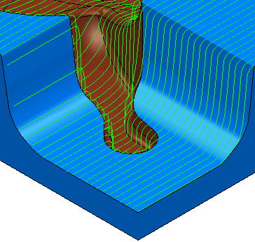

Optimizar pasada paralela
Seleccione Pasada perpendicular.
Introduzca un Ángulo de zona plana de 5.
Seleccione Optimizar pasada paralela.
Ambas pasadas están limitadas, pero cuando selecciona Pasada perpendicular y desactiva Optimizar pasada paralela, solo se limita la segunda pasada. Primera pasada raster:
La segunda pasada perpendicular está limitada a las zonas pendientes en las que la primera pasada no eliminó el material efectivamente.
