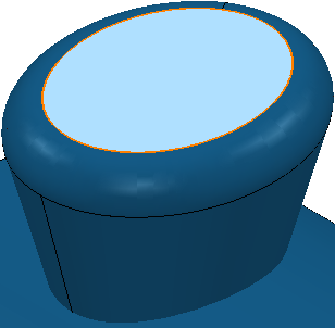

Este ejemplo muestra en qué superficie está embebido el patrón y cómo cambiar la superficie embebida.
  1. Desde el menú contextual del Patrón individual, seleccione Editar > Seleccionar superficies.
    El patrón está embebido en la superficie .
  2. Seleccione una superficie .

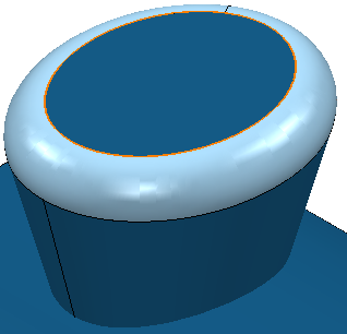

  3. En el menú del patrón individual, seleccione Editar > Embeber. Se abre el cuadro de diálogo de Embeber patrón.
    1. Seleccione el Método de Punto más próximo.
    2. Haga clic en Aplicar.
    Esto crea un nuevo patrón que es embebido en la superficie .
Para confirmar que este nuevo patrón está embebido en la superficie :
  1. Deseleccione la superficie haciendo clic en el fondo.
  2. Desde el menú contextual del patrón individual, seleccione Editar > Seleccionar superficies.
