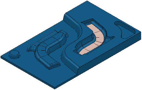

Para invertir la orientación de las superficies seleccionadas del modelo:
  1. Seleccione las superficies que desee invertir.
  2. Haga clic en la pestaña de Modelo > panel de Editar > Invertir la orientación de la selección.

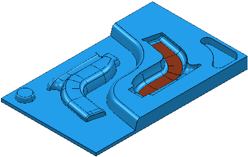

    El modelo se transforma en:
    La superficie seleccionada se ha invertido.
