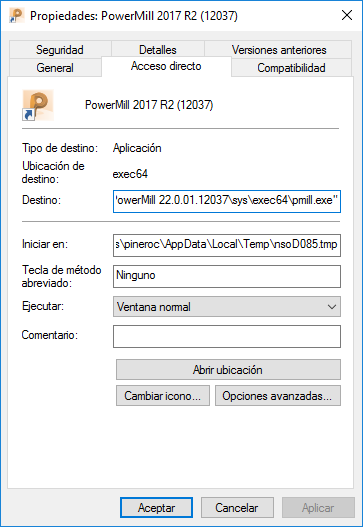

Para modificar el acceso directo del escritorio de PowerMill:
  1. Haga clic con el botón derecho del ratón en el icono de PowerMill del escritorio y seleccione Propiedades. Se abrirá el cuadro de diálogo Propiedades de PowerMill.
  2. Añada un espacio a final de la cadena Objetivo del campo Objetivo seguida por el switch que desee utilizar. Por ejemplo, para utilizar automáticamente milímetros como unidad, añada -mm a la cadena:
  3. Repita el paso 2 para añadir más switches. Por ejemplo, para abrir un proyecto utilizando los milímetros como unidad, añada -project <nombre_dir> -mm, siendo <nombre_dir> el nombre del directorio del proyecto.
  4. Haga clic en el botón de Aceptar para guardar los cambios y cerrar el cuadro de diálogo.
La próxima vez que inicie PowerMill mediante el icono del escritorio, automáticamente se utilizarán los switches especificados.
