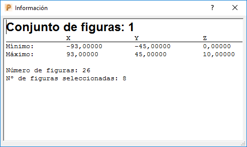

La pestaña de Conjunto de figuras de agujero > panel de Información contiene lo siguiente:
Si no se seleccionan características, se muestran las extensiones del conjunto completo de figuras, por lo que se muestra el mismo cuadro de diálogo que seleccionando Propiedades del menú contextual del Conjunto de figuras individual.
