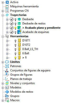

Se puede determinar si una entidad está activa y dibujada al mirarla en el Explorador:
Cada entidad activa (independientemente de si está o no dibujada) siempre se muestra en negrita y va precedida de >, por ejemplo:
Cuando una entidad gráfica se activa por primera vez, o se reactiva, se dibuja automáticamente y aparece en el Explorador junto con el símbolo .
Al hacer clic en , el símbolo cambia a (para indicar que la entidad está dibujada). Al hacer clic en , el símbolo cambia a (para indicar que la entidad siempre ha estado oculta, o "desdibujada", aun cuando pueda estar activa). Estos dos símbolos ( y ) funcionan juntos como "conmutador". Si una entidad "desdibujada" pasa a estar activa de nuevo después de estar inactiva, el símbolo vuelve a ser de nuevo el símbolo inicial .
