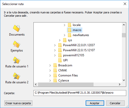

En ambos casos, se abre el cuadro de diálogo siguiente:
Navegue al directorio apropiado (utilizando el botón de Crear carpeta nueva si fuera necesario). La ruta de acceso se muestra en la parte inferior del cuadro de diálogo (en este caso E:\Pmill\Reference2012\Macro Programming Guide). Haga clic en Aceptar.

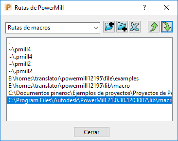

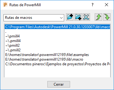

La ruta se añade a la lista de rutas. En la parte superior si ha seleccionado :
o la parte inferior si ha seleccionado :
Para ver el efecto de esta adición, haga clic en el botón para minimizar que aparece junto a y, a continuación, haga clic en el botón de expansión que se encuentra junto a . La lista de macros actualizada aparece en el Explorador.
