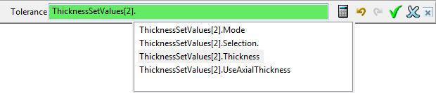

Es posible introducir expresiones en el Editor de expresión o en el campo del parámetro seleccionado.
Los nombres de parámetro que tienen "." después del nombre necesitan un valor adicional para completarlo. Cuando seleccione el nombre de un parámetro que incluya un ".", se mostrará una lista con los posibles valores para completar el parámetro.
Una vez que haya calculado una expresión, puede hacer lo siguiente:
- Asignar la expresión al campo del parámetro. Esto significa que el valor del parámetro se vuelve a calcular automáticamente cuando cambia un parámetro en la expresión.
- Asegúrese que la expresión se muestra en el campo de expresión. Si se muestra el valor de la expresión, haga clic en
para mostrar la expresión.
- Pulse
. Se muestra el valor de la expresión en el campo del parámetro con un borde azul que significa que el campo tiene una expresión guardada.
- Asigne el valor de la expresión al campo del parámetro y deseche la expresión. El valor del parámetro no se vuelve a calcular automáticamente cuando cambia un parámetro utilizado en la expresión anterior.
- Asegúrese que el valor de la expresión se muestra en el campo de expresión. Si se muestra la expresión, haga clic en
para mostrar el valor de la expresión.
- Pulse
. Se muestra el valor de la expresión en el campo del parámetro.
