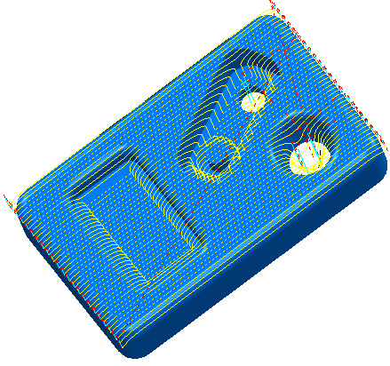

Si comienza con este modelo y trayectoria raster:

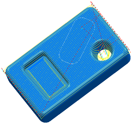

A continuación coloque una tapa en una de las cajeras.

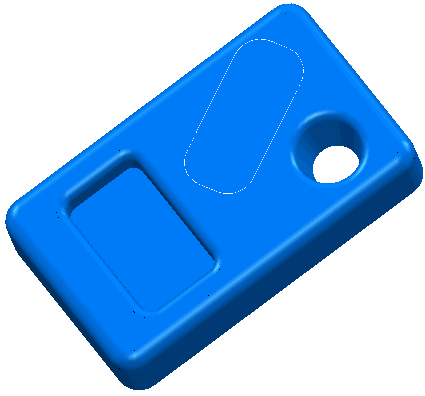

Es posible volver a calcular la trayectoria dentro de este límite.
