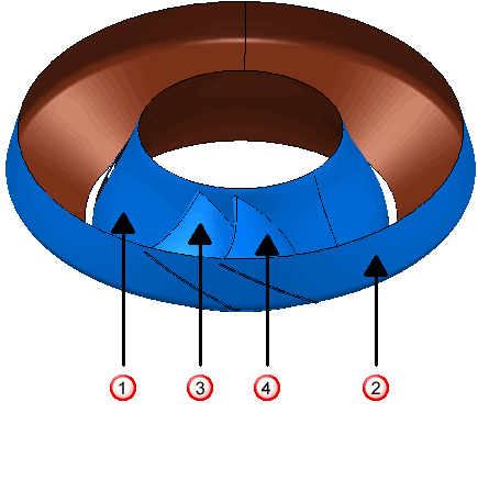

Definición del blisk

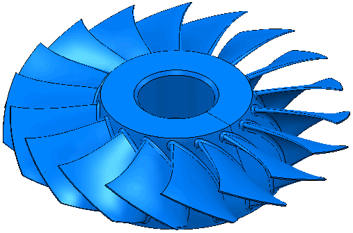

Un blisk o conjunto integral de rotor y álabes:
que no contenga álabes divisores o empalmes, se representa como:
— cubo
— anillo exterior
— álabe izquierdo
— álabe derecho

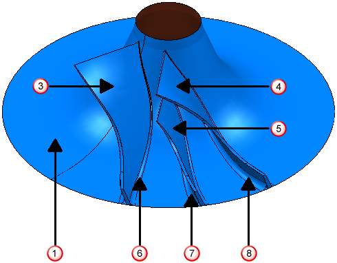

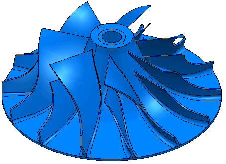

Un impulsor:
Se representa como un:
— cubo
— álabe izquierdo
— álabe derecho
— álabe divisor
— empalme para el álabe izquierdo
— empalme para el álabe divisor
— empalme para el álabe derecho
Nota: El anillo exterior no se representa pero es necesario.
