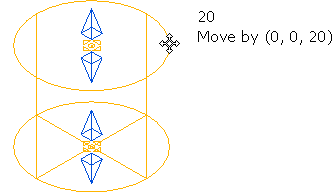

  6. Para mover la figura de agujero, coloque el cursor en el área amarilla o en cualquier parte de la figura seleccionada. El cursor se transforma en . Haga clic y arrastre el ratón para mover la figura de agujero. El texto junto al cursor muestra la altura Z actual de la figura de agujero seleccionada (en este caso 20) y cuánto se ha desplazado la figura (en este caso 0, 0, 20).
    Solo se puede mover la figura de agujero hacia arriba o hacia abajo, del eje Z. Si el cursor inteligente está activado, puede ajustar la altura detectando la geometría correspondiente. Es posible suprimir la detección del cursor inteligente utilizando la tecla de CTRL.
