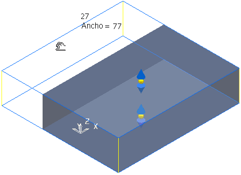

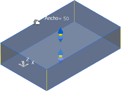

  2. Para cambiar la anchura del bloque, coloque el cursor en uno de los bordes azules del bloque. El cursor cambia a . El texto junto al cursor muestra la anchura del bloque (en este caso 50).
    Hacer clic y arrastrar el ratón cambia la anchura. El texto junto al cursor muestra la anchura actual (en este caso 400) y el aumento de la anchura (en este caso 70). La barra de Estado muestra las coordenadas del cursor .

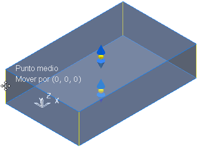

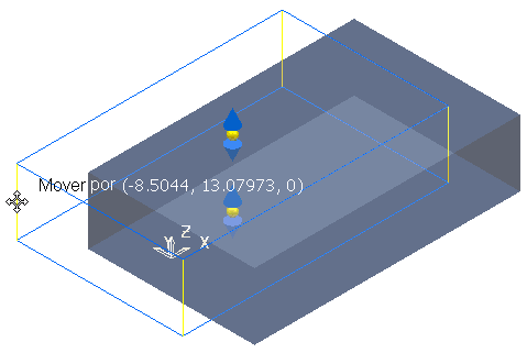

  4. Para trasladar el bloque, coloque el cursor en uno de los bordes amarillos del bloque. El cursor cambia a . El texto junto al cursor muestra dónde se agarró el modelo de alambre (en este caso el punto medio) y cuánto se ha movido el bloque (en este caso 0, 0, 0).
    Haga clic y arrastre el ratón para mover el bloque. El texto junto al cursor muestra cuánto se ha trasladado el bloque (en este caso -33.51807, 71.81087, 0).
    Si el cursor inteligente está activado, puede ajustar la posición detectando la geometría correspondiente. La detección solo está disponible para trasladar el bloque, no para redimensionarlo.

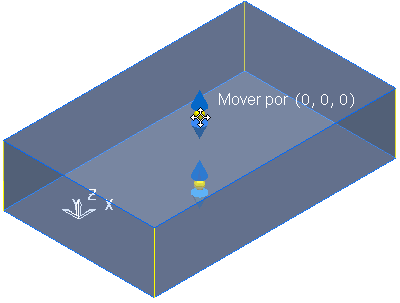

  5. Una forma alternativa de trasladar el bloque es colocar el cursor en una de las esferas amarillas. El cursor se transforma en .
    Hacer clic y arrastrar el ratón traslada el bloque.

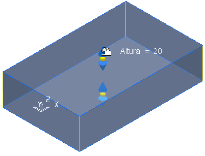

  6. Para modificar la altura del bloque, coloque el cursor en una de las flechas azules. El cursor se transforma en .
    Hacer clic y arrastrar el ratón cambia la altura del bloque.

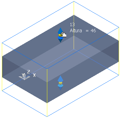

  7. Mantener pulsada la tecla Mayús mientras hace clic y arrastra la flecha azul (o un borde azul), mueve la cara opuesta al mismo tiempo.
    Si intenta editar una dimensión del bloque que ha sido bloqueada , el cursor cambia a y el borde bloqueado pasa de azul a gris.
    Esta dimensión no puede modificarse hasta que no se desbloquee en el cuadro de diálogo de Bloque.
