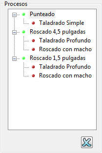

Ahora, cree los procesos de Taladrado profundo y Macho de roscar para un agujero roscado de 1.5 pulgadas:
  1. En el cuadro de diálogo de Métodos de taladrado, haga clic en el botón de Añadir proceso para crear un proceso nuevo, y denomínelo Roscado 1.75 pulgadas.
    1. En el área de Selección, en Seleccionar por escoja Diámetro. Se activan los recuadros de Diámetro Mínimo y Máximo.
    2. Introduzca un Diámetro mínimo de 1.74.
    3. Introduzca un Diámetro máximo de 1.76.
  2. Haga clic en el botón de Añadir estrategia en el cuadro de diálogo de Métodos de taladrado para abrir el cuadro de diálogo de Estrategias de taladrado.
  3. En el cuadro de diálogo de Estrategia de taladrado:
    1. Seleccione un Tipo de ciclo de Taladrado profundo.
    2. En Definir superior por seleccione Inicio del agujero.
    3. Seleccione una Operación de Punteado.
    4. Introduzca una Prof. picada de 0.02.
    5. Introduzca un Espesor radial de 0.02.
    6. Introduzca un Espesor axial de 0.2.
    7. Haga clic en Cerrar para salir del cuadro de diálogo de Estrategia de taladrado.
  4. Haga clic en el botón de Añadir estrategia en el cuadro de diálogo de Métodos de taladrado para abrir el cuadro de diálogo de Estrategias de taladrado.
  5. En el cuadro de diálogo de Estrategia de taladrado:
    1. Seleccione un Tipo de ciclo de Macho de roscar.
    3. Seleccione una Operación de Hasta fondo del agujero.
    4. Introduzca un Paso de 0.1.
    5. Haga clic en Cerrar para salir del cuadro de diálogo de Estrategia de taladrado.
Se ha creado un Método de taladrado con procesos de taladrado para taladrar y roscar con macho dos tamaños de agujeros en el modelo. Amplíe los Procesos en el cuadro de diálogo de Métodos de taladrado para verlos.
