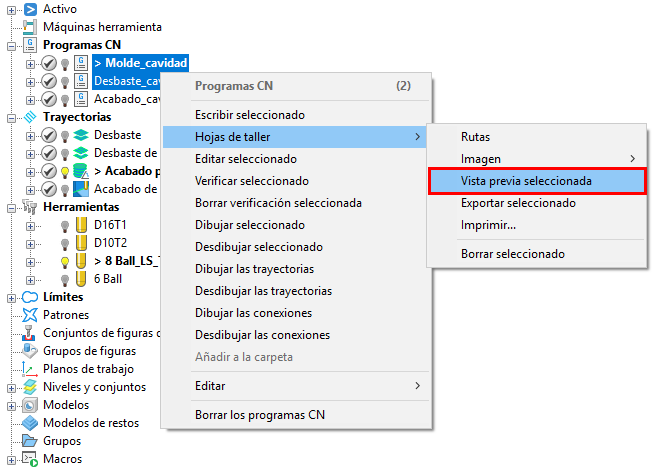

Previsualización de hojas de taller para programas CN seleccionados
  1. Seleccione los programas CN deseados, en el menú contextual, seleccione Hojas de taller > Vista previa seleccionada.
    Se crean varios ficheros HTML temporales en la carpeta del proyecto y se abre la pestaña del PowerMill de PowerMill que recoge las hojas de taller.
  2. Para imprimir las hojas de taller, seleccione los programas CN y en el menú contextual, seleccione Imprimir.
