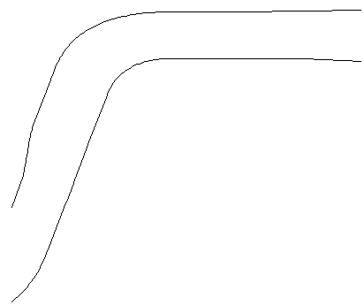

Por ejemplo, si comienza con estas dos curvas:

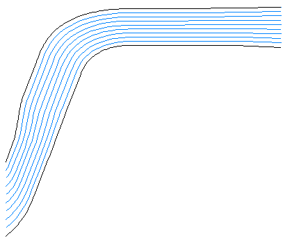

obtendrá el siguiente patrón si usa un paso lateral de 5:

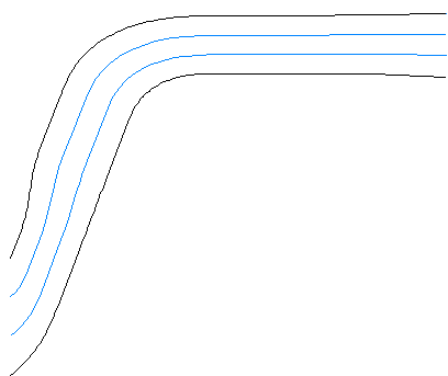

del siguiente si usa un paso lateral de 15:
